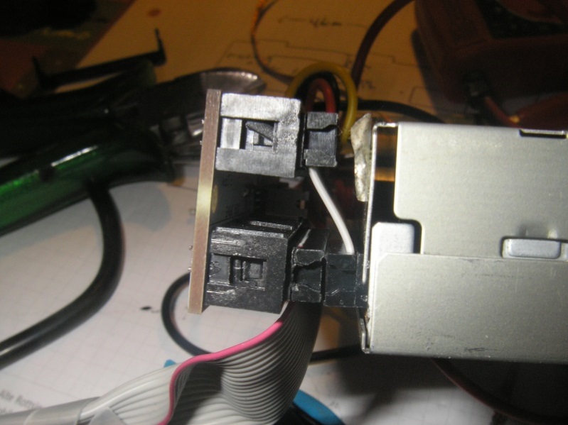

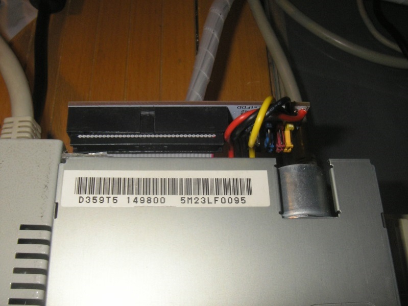

Damit das Sakura samt Floppy da aber auch nur theoretisch reinpasst muss ich den Platzbedarf noch drastisch senken, deshalb werde ich das Floppykabel auf ca 2 cm kürzen (Kabel plus Buchsen sind bestellt) und das Stromkabel muss auch kürzer werden. Ich denke ich löte die Powerbuchse auf dem Sakura aus und das gekürzte Kabel direkt auf die Platine.
Ich schreib dann in ein paar Tagen mal, ob es geklappt hat. Smile

Kürzer wird es nicht. Das Kabel ist 1,9 cm lang, kürzer sollte es nicht werden.
Die Stromkabel fixiere ich noch mit Sekundenkleber um Kurzschlüsse zu vermeiden. Smile
Die sollten ursprünglich noch kürzer werden, allerdings musste ich feststellen, das ordentlich Zug drauf ist, wenn man sie zu kurz macht, da sie am Jumperblock des Sakura vorbeigeführt werden müssen.
Edit: Jetzt muss es nur noch in das Gehäuse passen. ***

Toll, ich glaube ich habe das Sakura geschrottet. Confused
Erst passierte gar nichts mehr, da habe ich beim nachschauen festgestellt, das der Draht für 5V am Stecker los war. Jetzt kommt nur noch DF1:????, bei zwei verschiedenen Floppys die vorher fehlerfrei liefen.
Heute ist es schon zu finster für eine Fehlersuche, morgen mal alles nachlöten. Vielleicht ist auch das Flachkabel kaputt, das hatte ich stellenweise versehentlich übel gequetscht.
Falls alle Stricke reißen, kannst du mir nochmal eine Kombi aus Sakura, Stecker und Kabeln fertig machen (natürlich gegen Bezahlung)? Smile
Aber morgen erstmal in Ruhe gucken. ***
Das Gehäuse ist eingetroffen, leider ist es ca 2 cm zu kurz. Das wäre aber nicht so tragisch gewesen, mir ging es nur darum Sakura und Kabel sicher zu verstauen, damit man nicht versehentlich einen Kurzen produziert. Also hatte ich alles so aufgebaut, das die Floppy vorne aus dem Gehäuse herausschaut. Schaut nicht perfekt aus, reicht mir aber bis ich was besseres gefunden habe.
Ist übrigens gutes Plastik aus dem die Transportbox besteht, lässt sich super dremeln, ohne das es übermäßig anfängt zu schmelzen. Es ist auch hart genug um es sauber abfeilen zu können. Wenn ich jetzt noch ein funktionierendes Innenleben hätte. ***

Geht wieder. Smile
Bei dem ganzen rumgedrücke und gequetsche habe ich das Flachkabel zum Amiga wohl beschädigt, eine Leitung war klar und deutlich durchtrennt. Hat sich vermutlich an der Rückseite vom Sakura aufgeschlitzt. Shocked
Habe das Kabel jetzt nochmal gekürzt und neu gecrimpt, jetzt läuft es wieder.
Nach der Erfahrung werde ich auf der Rückseite vom Gehäuse einfach einen flachen Schlitz rausdremeln und das Kabel da durch führen. Ist dann allerdings nicht mehr zugentlastet.
Ach ja, nimmst du bleifreies Lot oder bleihaltiges? Bei 350 Grad wurde das noch nicht wirklich flüssig. ***
