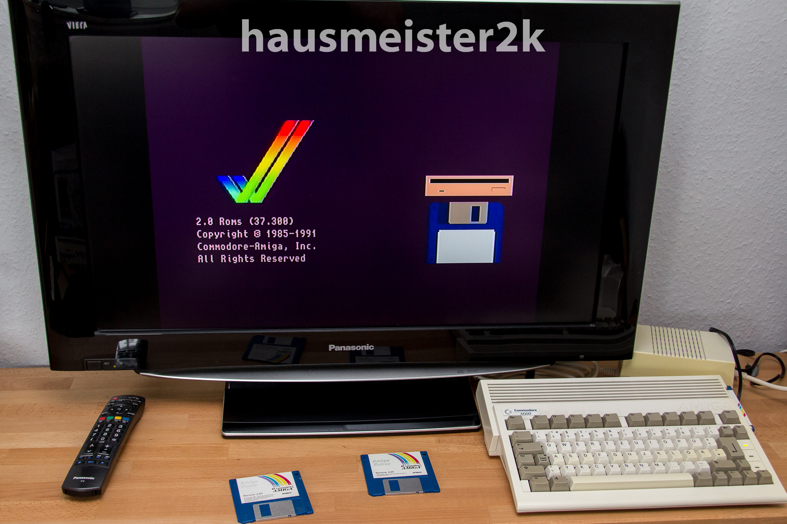

Hallo Leute,
habt ihr eine Ahnung wie dieser 600ter an das TV-Gerät angeschlossen wurde?
http://s14.directupload.net/images/130426/4s7sncri.jpg
Doch nicht durch einen RGB to VGA Adapter? Od. beherrscht der 600ter upscaling?

Dürfte ein RGB-SCART-Kabel sein. Smile

Und das Bild wird damit so gestochen scharf?
Ich verwende den Video Scaler CM-345S von Normwandler (http://www.normwandler.de/SCART-nach-VGA-Video-Scaler-CM-345S) und habe dafür € 169,- gelöhnt.
Abgesehen davon hat das Bild am PC-Monitor trotzdem hässliche Längsstreifen und die Farben sind total blass.
Ich dachte ohne Signalumwandler haut das gar nicht hin???
Question

Um so weniger Komponenten dazwischen sind, um so besser ist das Bild. Den Scaler brauchst du nur, wenn dein Monitor keinen Scart-Eingang hat.
Streifen und verwaschene Farben können auch von zu langen oder schlecht abgeschirmten Kabeln herrühren.

Ich werde meinen 600ter am WE mal am 55" Samsung LED anhängen. Im Lieferumfang von Samsung ist ein Scart-Adapterkabel dabei.

Adapter (Scart auf Composite oder S-Video) funktioniert nicht. Es muss schon ein RGB-Eingang sein.

Vielleicht steckt in dem 600er ja auch ein Indivision ECS und ist via VGA-Eingang an den Fernseher angeschlossen. Das Kabel von dem da auf der Rückseite ein Stück zu sehen ist scheint mir ein wenig dick für ein Scart-Kabel zu sein.

thomas: Er meint das Adapterkabel von SCART auf den superflachen Mini-Multi-Eingang vom Samsung. Die Dinger sind so flach gebaut, dass da eine herkömmliche SCART-Buchse nicht mehr reinpasst.

An unserem "großen" Panasonic ist eine RGB-fähige normal große SCART-Buchse dran und die gibt mit dem Amiga geschätzt eben so ein Bild in der Qualität, wie es auf dem Foto zu sehen ist, ohne Wandler und ohne Indivision o. ä. Das Seitenverhältnis kann man am Fernseher selbst so einstellen, dass es passt. Das wird bei dem Gerät auf dem Foto nicht wirklich anders sein. Smile

Wer den Amiga an einem guten Flachbild-TV betreibt, braucht i.d.R. keinen Indivision. Selbst mein Billig-TV von SEG bringt ein astreines Bild und stellt sogar die Interlaced-Modi ohne Fliimmern dar.

also ich würde behaupten, das mein 4 Jahre alter Sharp LCD das auch so kann. Also ich nutze diesen mit meinen A600 als auch 1200 über den anaolgen Tuner oder über Composite (gelbe Bideo-Stecker). Geht wunderbar.
